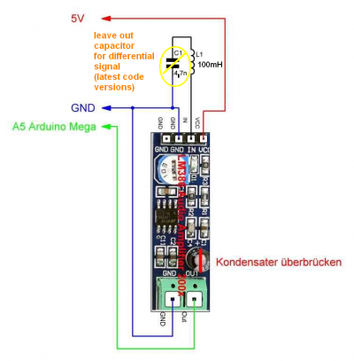

Empfänger
Zum Signalempfang verwenden wir eine Spule (100 mH or 150 mH) in aufrechter Position, in der Mitte am vorderen Rand des ArduMower. Sie ist zur Verstärkung des empfangenen Signals mit dem Eigang eines LM386 Operationsverstärkers verbunden. Auf dem LM386 Modul wird der Kondensator C3 überbrückt, damit der Verstärker ein Signal zwischen 0..5V statt im Standardbereich -5V..+5V) liefert. Der Ausgang des LM386 sollte mit dem Arduino Analog-Pin ('pinPerimeterLeft') verbunden werden. Der Analog-Pin 'pinPerimeterRight' wird bei Verwendung des Senders V2 nicht benötigt.
Das Empfänger-Kit ist erhältlich im Shop
Achtung: Die Spule muss direkt an den Verstärkermodul angeschlossen werden. So wird die Störfestigkeit des schwachen Spulensignals gegenüber Einflüssen anderer Komponenten (Motore, DC-DC-Wandler) verbessert.
Wichtig: Die aktuelle Software erfordert das Weglassen des Kondensators 4.7nF in Reihe mit der Spule ('differential signal').
