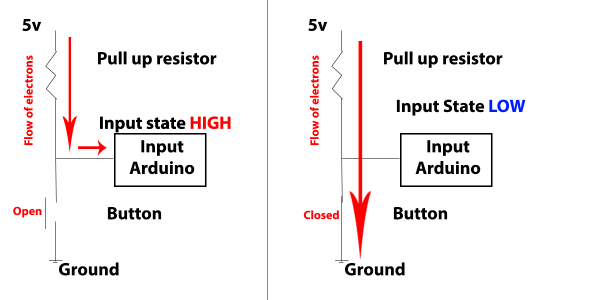

Wir schließen einen Taster an den Arduino. Die LED soll nur dann auslösen wenn der Taster gedrückt wird.
Aufgabe: 1. Schliesse den Taster an Pin 2 an und definiere den Pin:
int pinSwitch = 2;  // Pin für Taster definieren
2. Baue folgende Zeile in die setup-Funktion ein:
  pinMode(pinSwitch, INPUT_PULLUP); // Taster soll als Eingang (mit Pull-Up) konfiguriert werden
