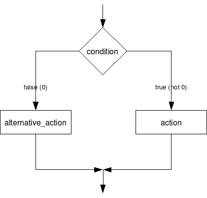

4. Abfragen
Unser Programm soll zwei unterschiedliche Zweige bekommen. Wir lösen dies durch eine Abfrage.
Aufgabe: 1. Baue folgende Abfrage in die loop-Funktion ein:
  if (zustand == HIGH)
    Serial.println( "Der Schalter ist AUS" );
  else
    Serial.println( "Der Schalter ist EIN" );

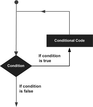

6. Schleifen
Mit Schleifen können wir Befehle wiederholen.
Aufgabe:
1. Baue folgende Schleife in die loop-Funktion ein:
  for (int zeit=0; zeit < 4; zeit++)
    Serial.print("Warte ");
    Serial.println(zeit);
    delay(1000);
