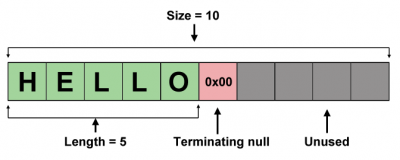

Aufgabe:
1. Schliesse das HC-05-Modul wie gezeigt an den Arduino Mega an (ohne State- und Key-Leitungen).
2. Lade folgendes Programm in den Arduino:
 String cmd; // Diese Zeichenkette soll später das vollständige Menü-Kommando enthalten
 void setup(){
   Serial.begin(115200);  // serielle Verbindung zum PC konfigurieren
   Serial1.begin(19200);  // serielle Verbindung zum HC-05 Modul konfigurieren
 // Das Menü zum HC-05 Modul schicken
 void sendMainMenu(boolean update){
   if (update) Serial1.print("{:"); else {
     Serial1.print("{.Menu`1000");
   Serial1.print("|mn0~Zeit ");
   Serial1.print(millis());
   Serial1.print("|mn1~Punkt1 ");
   Serial1.print("|mn2~Punkt2 "));
   Serial1.println("}");
 // Auf Menüauswahl reagieren
 void processMainMenu(String cmd){
   if (cmd == "mn1") {
     Serial.println("Menüpunkt1 gewählt");
   else if (cmd == "mn2") {
     Serial.println("Menüpunkt2 gewählt");
   sendMainMenu(true);
 void loop(){
   if (Serial1.available()){
     char ch = Serial1.read(); // nächstes Zeichen vom HC-05 Modul einlesen
     cmd += ch;                // Zeichenkette vervollständigen
     if (ch == '{') cmd = "";  // Start-Kommando
   if (cmd.endsWith("}"))      // Stop-Kommando
     // Menükommando ist vollständig
     Serial.print("pfod cmd="));
     Serial.println(cmd);
     if (cmd == ".") sendMainMenu(false);
       else if (cmd.startsWith("mn")) processMainMenu(cmd);
       else Serial1.println("{}");
     cmd = "";
