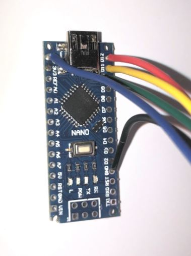

== '''Building the SPI Brushless Driver Programmer''' ==
[[Datei:SPI Nano.JPG]]  [[Datei:SPI Nano1t.JPG]]
[[Datei:SPI Nano.JPG|400px|thumb|SPI Brushless Driver Programmer (Arduino Nano)]]  [[Datei:SPI Nano1t.JPG|400px|thumb|Brushless Driver connector JST-XH 5pol]]
