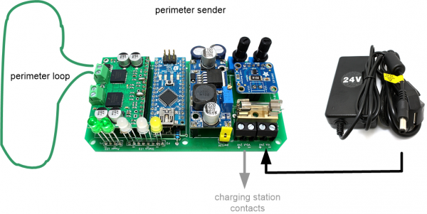

Sender
Wir benutzen einen Arduino Nano zur Erzeugung und einen Mototreiber als Ausgangsverstärker des Signals. Der Motortreiber wird mit 3,2 kHz betrieben (2 Impulsbreiten 4808 und 2404 Hz). Unser Motortreiber verfügt über eine integrierte Strombegrenzung und eine Übertemperaturabschaltung (z.B. MC33926)
Anschluss der Induktionsschleife erfolgt am MC33926 zwischen M1OUT1 und M1OUT2.
Warning.png Wichtig: Die Schleifenlänge kann im Bereich 20 - 450m betragen und muss mindestens 5 Ohm bzw. darf maximal 12 Ohm Widerstand aufweisen. Die maximal Begrenzungs-Fläche beträgt 1000 m2.
Sendersoftware
Tipp: Wenn Du Dich nie zuvor mit Arduino beschäftigt hast, lies zuerst unsere Einführung 'erste Schritte mit dem Arduino'.
Download: Du findest den Code für den Schleifensender im Ordner 'sender' unter Ardumower Download
Warning.png Wichtig: Vergewissere Dich, dass die Pin-Konfiguration des Arduino im benutzten Code (sender.ino) mit Deinem Senderaufbau übereinstimmt! Falls Dein Arduino Nano sich nicht flashen lässt, schaue bitte hier für ein Treiber-Downgrade.
Einstellen der Sendeleistung
Zum Einstellen der Sendeleistung wie folgt vorgehen:
Warning.png Wichtig: Deine Induktionsschleife sollte mindestens ein Widerstand von 12 Ohm aufweisen. Im Idealfall schaltet man ein 12 Ohm (50W) Lastwiderstand in Reihe. So kommt man dann auf ein Gesamtwiderstand der Begrenzungsschleife die im Bereich von ca 12-15 Ohm liegt.
Die Versorgungsspannung des Motortreibers wird über das Poti des DC/DC-Wandlers zwischen 6.5 bis 12V eingestellt. Die Spannung am DC/DC-Wandler so einstellen, dass nicht mehr als 1 Ampere zum fließen kommt.
Beispiel:
Deine Induktionsschleife hat: 12 Ohm
Deine Eingstellte Spannung am DC/DC-Wandler: 8 Volt
Der verbrauchte Strom und die verbrauchte Leistung ist dann:
Strom: I = U / R = 8 Volt / 12 Ohm => 0,7 Ampere
Verbrauchte Leistung: P = U * I = 8 Volt * 0,7 Ampere => 5,6 Watt
Hochlastwiderstand: Bei einem Schleifenwiderstand kleiner 5 Ohm kann der Strom nicht weiter reduziert werden, indem man die Spannung runterdreht (unterhalb von ca. 6V arbeitet der Motortreiber nicht mehr richtig). Dann hilft nur noch ein zur Schleife in Reihe geschalteter Hochlastwiderstand. Wichtig: der Hochlastwiderstand muss für die Leistung ausgelegt sein! In dem gezeigten Beispiel mit 12 Ohm sollte man also einen 10 Watt Lastwiderstand verwenden.
Automatische Schleifensignalabschaltung
Während sich der ArduMower in der Ladestation aufhält, wird das Schleifensignal nicht benötigt und wir können Energie sparen. Zum Erkennen des Ladestatus befindet sich auf dem Sender PCB ein Stromsensor (INA169) zwischen Ladegerät und Ladeanschlüsse.
Zum Aktivieren dieser Funktion ist "#define USE_CHG_CURRENT" auf 1 zu setzen
   #define USE_CHG_CURRENT       1     // use charging current sensor for robot detection? (set to '0' if not connected!)
Sender Zustandsanzeige
Die LED auf dem Arduino Nano signalisiert den Senderstatus:
  • An: Perimeterschleife ist angeschlossen und arbeitet
  • Aus: Perimeterschleife ist geöffnet (oder durch Defekt unterbrochen) und arbeitet nicht
  • Blinkt: der ArduMower wird geladen und die Perimeterschleife ist zur Energieeinsparung durch die Software deaktiviert
Bei der Platine "Sender V2" ist dieses Signal am Ausgang "D13" verfügbar und auf die LED "Mover_in_Ladestation" geschaltet.
