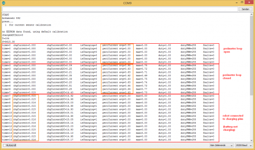

Sender Zustandsanzeige
Die LED auf dem Arduino Nano signalisiert den Senderstatus:
  • An: Perimeterschleife ist angeschlossen und arbeitet
  • Aus: Perimeterschleife ist geöffnet (oder durch Defekt unterbrochen) und arbeitet nicht
  • Blinkt: der ArduMower wird geladen und die Perimeterschleife ist zur Energieeinsparung durch die Software deaktiviert
Um Fehler zu finden bzw. um den Schleifensender besser zu verstehen, öffne mit der Arduino IDE die serielle Konsole (CTRL+SHIFT+M) auf 19200 Baud. Hier ein Beispiel der möglichen Zustände (Roboter in Ladestation/Roboter nicht in Ladestation usw.):
Bei der Platine "Sender V2" ist dieses Signal am Ausgang "D13" verfügbar und auf die LED "Mover_in_Ladestation" geschaltet.
