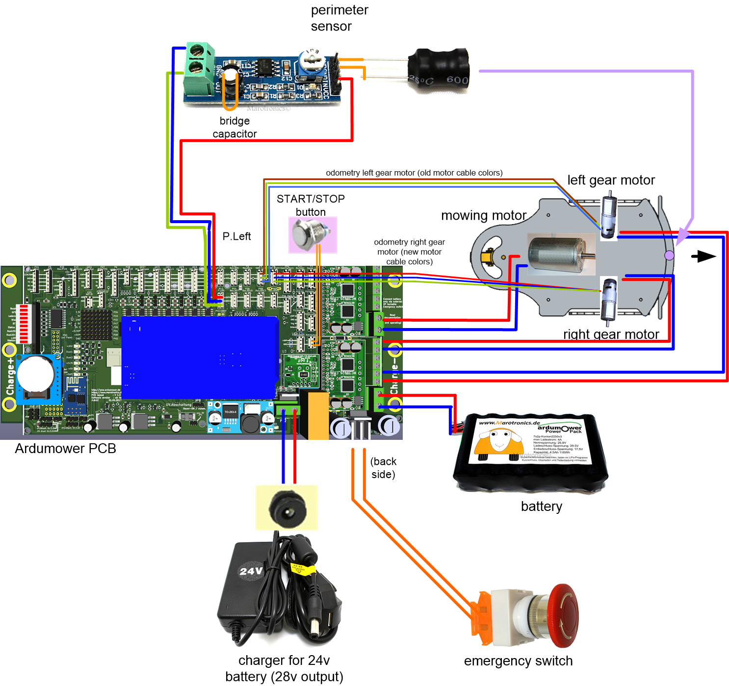

Diese Seite beschreibt wie das PCB 1.3 zusammengebaut wird, wie die Module hinzugefügt werden und wie es konfiguriert wird. Das PCB und alle benötigten Module können als Kit über den Shop
bezogen werden.
BEACHTE: WIR ARBEITEN DERZEIT AN DIESER SEITE - BITTE SCHAU AUCH BEI PCB 1.2 NACH FÜR FEHLENDE INFORMATIONEN

- Jumper JP1 nur dann setzen (9V power) nachdem Du den DC/DC-Wandler auf korrekte Spannung eingestellt und gemessen hast (9V am Vout Pin)
- Jumper JP13 auf der Rückseite der Platine für einen Marotronics Arduino Due (d.h. Due Clone) setzen (für automatischen Reset)
- Jumper JP12 (GPS-Signal-Spannung) auf 3.3VP setzen für Marotronics GPS-Modul
- Jumper JP7 (GPS-Versorgungsspannung) auf 5VP setzen für Marotronics GPS-Modul
- Jumper JP10 (Bluetooth-Signal-Spannung) auf 3.3VP setzen für Marotronics Bluetooth-Modul
- Jumper JP4 (Bluetooth-Versorgungsspannung) auf 5V setzen für Marotronics Bluetooth-Modul
- Jumper JP6 (WLAN Versorgungsspannung) auf 3.3V setzen für Marotronics WLAN-Modul
- Jumper JP11 (WLAN Signal-Spannung) auf 3.3V setzen für Marotronics WLAN-Modul
- Jumper JC2 (IMU Signal-Spannung) auf 3.3V setzen für Marotronics IMU-Modul
- Jumper JP3 nicht setzen (zweiter Mähmotor MC33926 M1FB), nicht verwendet
- I2C-Jumper JC2, JC3, JC4, JC5, JC6, JC7 (oben am PCB) nur setzen wenn dort auch ein I2C-Modul angeschlossen ist
- Jumper JP8 auf "Dauer-ON" stellen für Tests und zum Arduino Flashen, für regulären Betrieb (mit automatischer Unterspannungsabschaltung) auf "Automatik"
- RTC-Modul muss gesteckt sein damit der I2C-Bus funktioniert
- Solder a bridge on leftmost pins of S1 ODO right and S2 ODO left (PCB back side)
- Taster P20 einmal zum Einschalten des PCB drücken
